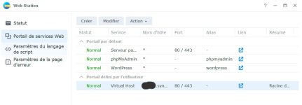

Pour l' écran 1 cela me semble bon ; a part que dans mon cas je n'ai pas installé phpMyAdmin
Pour l'écran 2 j'ai ceci
Inutile d'activer site Web personnel c'est juste pour permettre aux autres utisateurs du NAS de créer un autre site .
Ecran 3 : Pas trouver ? Dans quel menu ? :cry::cry:

L'ecran 3 : virtual Host --> modifier --> backend
Ma structure de dossier ci-dessous. C'est bizarre, quand je veux choisir la racine des documents je ne peux atteindre que web et web/images web-packages et son contenu n'apparaissent pas. Pb de droits ?
