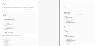

J'ai réussi à installer Nextcloud avec linuxserver. J'ai pu monter un stockage externe via SMB, donc les données de mon NAS sont toutes accessibles via nextcloud! :D
Cependant, je n'arrive pas à envoyer automatiquement mes photos dans un des dossiers du stockage externe SMB, pourtant j'ai bien choisi mon dossier distant... L'envoi automatique ne veut pas se faire, alors que j'arrive à transférer des photos depuis mon smartphone vers mon stackage SMB manuellement sans problème...
Par contre, si je fais l'envoi automatique vers le dossier distant de Nextcloud, la aucun problème, l'envoi se fait tout seul..
