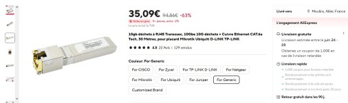

pour info le moins chère que j'ai trouvé sur Aliexpress
Merci :)
Ça fait quand même 70€ pour en avoir 2 XD
+ Le switch 2,5GbE à acheter en plus.
Je viens de crayonner sur une feuille deux possibilités sans avoir à utiliser ces adaptateurs, donc à cramer un port 2,5GbE sur deux switchs... Sans acheter de nouveaux switchs, car j'ai le Davuaz 8 ports 2,5GbE mais j'ai encore (non utilisé pour le moment) un 5 ports 2,5GbE Asustor ASW205T.
bah oui, et encore c'est les moins chere
