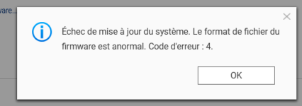

Est-ce que quelqu"un sait, s'il y a un problème avec cette mise à jour ? Moi, quand je procède a la mise à jour
Qts ne redémarre plus.
La réponse m'intéresse aussi car j'ai eu le même problème avec les 2 dernières MAJ. Galère pour remise en route comme évoqué ici
