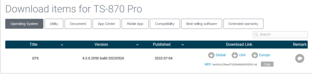

Si on prend par exemple la page d'un NAS sous QTS 4.3.6 , comme le TS-870 Pro : https://www.qnap.com/en/download?model=ts-870 pro&category=firmware
Ce (nouveau ?) FW n'est pas listé :
Mais si on renseigne l'adresse manuellement, il est tout de même possible de le télécharger : https://eu1.qnap.com/Storage/TS-870/TS-870_20221124-4.3.6.2232.zip
