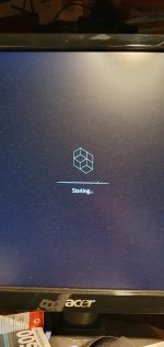

Aujourd'hui, j'ai branché un écran sur le port HDMI. J'ai de nouveau forcé le redémarrage. Les symptômes sont les mêmes que ci-dessus et sur l'écran j'ai un dessin et "Starting..." depuis maintenant une dizaine d'heures...

peux tu poster une image de ce que tu as en HDMI ?
Voici l'image que j'ai depuis 35h !

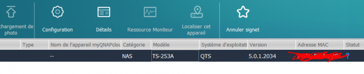

Aujourd'hui un ? bleu apparaissait dans QFINDER en cliquant dessus ca m'a lancé une page WEB dans firefox pour initialiser une installation intelligente de QTS qui n'était pas initialisée lors de la dernière MAJ du Firmware.
En esperant que cela peut aider certains d'entre vous.
EDIT 18h45 :
Bon ca ne marche pas....un message m'indique d'inserer mes disques et qu'ils seront "Cleared Upon Initialization"....J'ai peur d'inserer mes 11 To de données du coup....et il reboot sans cesse sur l'ordi dans Microsoft Edge...

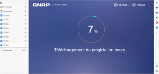

Donc j'ai pris mon courage à 2 mains, j'ai remis mes disques dur, j'ai ensuite lancer l'installation Intelligente de QTS et la il ma proposé 2 choix, initialisé (effacer les disques) ou *restaurer (sans effacer les disques durs) car ils les a reconnus comme ayant déjà été dans le NAS.
* Pour info cette option n'apparait pas lors de mes précédentes tentatives SANS disques dur. Comme si ma seule possibilité était d'initialiser et d'effacer mes disques.
Merci pour tout, en esperant que ma façon de documenter mon problème en aidera d'autres :cool:
Pour info là j'en suis à la restauration...je ne suis pas encore officielement sur la page d'accueil de QTS

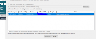

Bref je suis repassé au firm 1.3.0 sans disque dur.
J'ai lancé la mise à jour du firmware depuis qnap finder avec la 5.0.1.2173 et là je suis sans disque dur bloqué sur STARTING... à 90% depuis 1h30.
