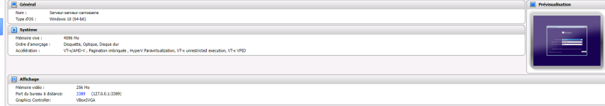

Bonjour à tous, je suhaite insstaller une machine virtuelle sur mon NAS Asustor Nimbustor et malheureusement je n'y parvient pas.
Sur mon portal internet j'accède à virtualbox, je peux lancer l'installation de windows 10 mais je n'ai pas accès à la console donc je ne peux pas valider l'avancée de l'installation (flash player not...)
Et si je connecte mon NAS à un écran, je lance virtualbox, il reste sur un écran noir, puis revient au menu des applications.
Pouvez vous m'aider
Cordialement

bonjour 👋 @jpx51
Pour accéder à ton windows virtualisé, il faut déjà configurer l'accès distant avec VirtualBox :
L'adresse IP par défaut doit être changée pour celle du NAS.
Si jamais tu as plusieurs machines virtuelles qui tournent en même temps, pense à changer le port serveur sinon tu ne pourras plus accéder aux MVs.
Ensuite, il faut utiliser MS Remote Desktop pour se connecter à la MV.

Dans windows, il faut lancer l'application "Bureau à distance" (tu peux chercher remote et ça devrait sortir la bonne application) :
Tu mets l'adresse IP du NAS qui fait tourner la VM. Si tu changes le port par défaut 3389, il faut le préciser après l'IP comme ceci :
192.168.2.203:63389
Quelle adresse IP je met? Une au hasard?
Non, je l'ai dit précédemment, c'est celle du NAS qu'il faut mettre.
