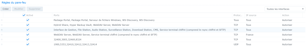

De même, j'avais une sauvegarde automatique sur un NAS distant, avec hyper backup, mais cela ne fonctionne plus depuis quelques temps.
Cela m'indique que la cible est hors ligne
Au niveau du pare feu du NAS, j'ai pas mal de ports autorisés, paramétrés il y a un bon moment (difficile de me rappeler à quoi ils sont destinés aujourd'hui, je m'étais aidé de tutos).
(Voir en fichier joint)
Je me dis que le problème vient probablement du pare-feu de la box, dont mes réglages ont été réinitialisé, mais je n'arrive pas à savoir exactement ce qu'il faut faire et j'ai testé plusieurs choses sans succès.

Désactive ton pare-feu pour faire un essai sans (mais vu que il n'y a que des autorisations, je ne pense pas que cela vienne de là).
Si tes réglages ont été réinitialisés il ne devrait pas y avoir trop de souci au niveau du pare-feu.

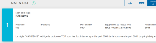

Pour le port, il faut bien rediriger les flux ayant le port 5001 de la box, vers le NAS avec ce même port 5001, c'est ça ? (Voir PJ)

Pardon je parlais de pare-feu, mais c'est plutôt vis à vis des redirection de ports que cela pourrait avoir un impact je suppose. (?)

Mince, et sinon au niveau des redirection de port de la box peut être ?
