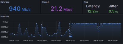

On voit bien l'avant/après
Avant : avec SPF+ (à partir du 28/9)
Après : avec RJ45 (à partir du 29/8)

Grafana, via un speedtest qui tourne toutes les 20min
speedtest lié à un serveur influxdb (le tout tourne sur docker)
Comme ça à tout moment, je sais ce qu'il se passe sur mon réseau

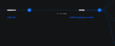

Ce n'est pas normal en effet . Mon switch Unifi entreprise à 8 ports RJ45 en 2,5Gbits et deux SFP/SFP+ Et cela fonctionne bien en 10 Gbits ;
Le but de ces switch " entreprise" étant de pouvoir agréger plusieurs ports 2.5/1 Gbits dans une connexion 10 Gbits.
Dans ton cas tu es bridé reste à savoir si cela vient du switch ou de l'UDM :confused:
