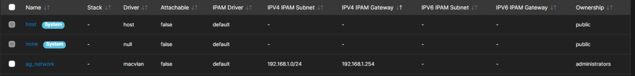

J'ai des souci d'accès à mon docker adguard moi aussi et la solution que j'ai trouvé fu de créer un réseau dédié que j'ai nommé ag-network.

sudo docker network create --driver macvlan --attachable --subnet=<ip-docker-host>/24 --gateway=<ip-your-gateway> -o parent=<omv-host-network-interface> <network-name>

Moi j’ai ça comme commande de création de mon réseau macnlan :
docker network create -d macvlan \
--subnet=192.168.2.0/24 \
--ip-range=192.168.2.208/28 \
--gateway=192.168.2.1 \
-o parent=eth2 \
macvlan-network
oui j'ai oublié de mettre les balises codes désolé.
l'option --attachable permet de pouvoir utiliser ce nouveau réseau sur plusieurs container
Hmmm C’est étonnant comme option…
Je ne l’ai pas mise à la création du réseau et pourtant j’ai pu l’utiliser à la fois pour swag et aussi pour adguard home sur mon Synology…
