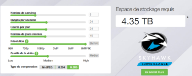

Je voulais estimer la taille du HDD qu'il faut pour enregistrer 5 caméras pour faire de la vidéo surveillance sur 15 jours ?
Caméra IP Dahua
résolution 3840*2160
H265
Enregistrement h24
Faut il autre chose ?
Caméra Dahua
H265
Enregistrement h24
Environ 4.35 To d’après le simulateur ;) Cela me semble cohérent, je t'avoue que je t'aurait préconiser de partir sur 6To dédiée "Video surveillance". A voir ensuite si ton stockage sera uniquement pour cela ou non, et si par la suite tu risque d'augmenter le nombre de caméra, ou le temps de conservation , .... Aussi au niveau compatibilité, attention sur tu décide finalement de partir sur un flux h264, prévoit x2 en capacité.
