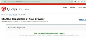

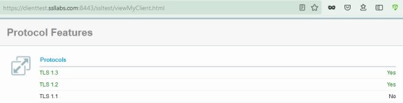

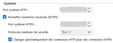

Suite aux différentes attaques DeadBolt recensées sur le forum, je souhaiterais savoir s'il y a un intérêt à modifier le niveau minimum du protocole TLS (par défaut sur 1.1) vers une version supérieure ?
Si j'augmente la version TLS sur le NAS, y a t-il un risque de perdre la comm. HTTP/HTTPS ?

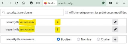

Sachant, par exemple, que Firefox est configuré par défaut avec une version min de 3 et max de 4 actif selon le site Qualys SSL Labs (voir copies écran).

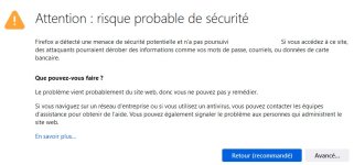

Je me pose laq même question, mais lorsque j'essaie de monter le TLS, il y a un warning pas engageant et du coup pour le moment je suis resté en 1.1
As-tu un screenshot du warning stp ?
Est-ce celui la (en PJ) ?
J'ai testé le passage en TLS 1.2 (OK) puis en 1.3 (OK) > aucun des 2 ne fait perdre la connexion au NAS.
Par contre, je ne sais toujours pas si cela sécurise encore plus la connexion TLS...

Non je parlais d'un message sur le NAS. En Local j'ai arrêté de chercher. Je force la connexion dans le navigateur.
