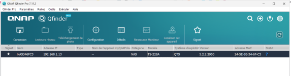

Bonjour, ce matin, mon NAS, un TS-228A, m'a proposé la mise à jour du firmware vers une version 5.2xxx. J'accepte et lance la procédure.
Je reviens 10mn plus tard et une fenêtre m'indique que Qfinder ne trouve pas mon NAS. Un peu de recherche internet et je tombe sur le post concernant cette fameuse version 5.2xxx à problème.
J'applique la procédure de récupération par clé USB donnée par QNAP et lorsque je lance Qfinder, mon NAS apparait mais impossible de lancer la procédure de mise à niveau du firmware vers la version 5.1xxx car un login et MDP est demandé. En effet "admin + adresse MAC" ou "admin + cloud key" ne sont pas acceptés.
Lorsque j'essaie de me connecter, une fenêtre avec fond bleu s'ouvre mais elle est vide !
J'ai fait un reset basique qui n'a rien changé à la situation. Le NAS démarre, un bip long et ensuite on entend le ventilateur qui démarre et s'arrête en boucle.
La situation est-elle désespérée où y a-t-il un moyen de sauver le NAS ? Merci d'avance !
Une petite photo pour illustrer :

depuis 2 jours, le NAS me propose à nouveau la mise à jour du firmware 5.2.2.xx. Je décide de l'installer avec la procédure redémarrage + installation. Tout se passe normalement, progression de la MAJ jusqu'à 100%, redémarrage à la demande. Et là, ça ne va plus ! De nouveau, blocage et plus d'accès au NAS. Il n'apparait pas sous Qfinder. Au démarrage il émet 1 bip et les voyants restent fixes.
Pour ne pas faire la même erreur qu'il y a 15 jours, comment accéder à mon NAS pour downgrader le firmware sans reflasher le DOM ?

Ca démarre, 1 bip. Rien n'apparait sous Qfinder
Je viens de remettre le SSD et de redémarrer. Le NAS apparait sous Qfinder mais lorsque je veux me connecter, la page du navigateur indique "ce site est inaccessible".
A n'y rien comprendre, le NAS vient de disparaitre de Qfinder 🫤
