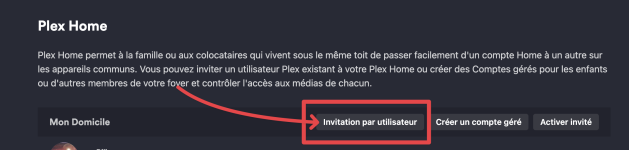

Je pense que tu as fais un compte "géré", c'est ça ?
Il te faut lui créer un compte plex, et ensuite tu l'ajoutes à ton Plex Home via le bouton inviter un utilisateur :
Elle devrait avior accès à une watchlist à elle, et aussi accéder aux médias du serveur. Et elle bénéficiera de ton Plex Pass potentiel.

Il faut aussi, après avoir mis ce compte sous "home" donner l'autorisation d'accès aux bibliothèques : Réglages (icône clé) -> Plex home -> sélection de l'utilisateur -> cocher les biblio et valider

Sans créer de nouveau compte, il y a aussi possibilité d'activer le compte "guest" dans "home" (qui peut être personnalisé comme un compte normal).
Je viens de tester sur une interface Android, et pas de souci pour switcher d'un compte à l'autre sur un même appareil (avec "compte déclaré" ou "guest" dans "home").

@osmoze30 je viens de tester avec un autre compte plex que j’ai , et en l’ajoutant à ma Home en tant que compte plex, donc pas en mode géré, on a bien accès au discover et aux médias du plex et on peut switcher d’utilisateur moyennant un code PIN si on le veut.
Donc tu peux faire ça et ça sera bon.
Chacun son compte plex et son menu discover. Mais il faut que ce soit dans la home de l’utilisateur principal et administrateur du serveur plex .
