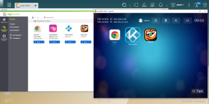

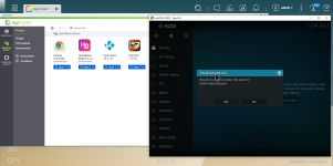

j'ai un problème avec Kodi Matrix l'application s'ouvre et se ferme instantanément que faut-il que je fasse?
D'avance merci
non je ne vois pas l'interface, l'écran devient noir et il revient sur l'écran de HD station.
Comme si l'application ne s'est pas lancée.
oui en effet je suis bien en KODI 19.4.1
J'ai même désinstallé HD station et ré-installé HD station et remis Kodi et cela m'a fait la même chose quand je double clic sur kodi une fenêtre noir apparaît et disparaît me retrouvant sur la fenêtre de HD station.
je n'ai pas de problème avec Open PHT il se lance (sauf les bibliothèques ).
C'est quand j'ai fait la mise à jour de Kdoi 19.4 vers 19.4.1 que cela est arrivé d'où ma désinstallation et ré-installation de hd station.
