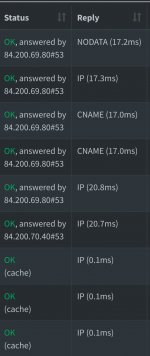

J'ai limité les statistiques à 24h et désactivé le journal... mon Raspberry Pi 1 modèle B Rev. 2 (oui c'est un vieux modèle) s'en porte beaucoup mieux :D En plus, je lui ai rajouté le serveur VPN WireGuard et aucun souci. J'ai un temps moyen de traitement entre 17 et 20ms suivant les jours (et certainement le nombre de requête). Je n'ai pas souvenir que PiHole indiquait cette informations (temps de traitement d'une requête).
