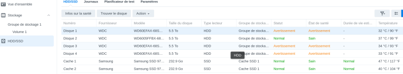

Au redémarrage, le voyant du disque 2 ne s'allume plus avec bip. message volume dégradé.
Donc extraction puis réinsertion du disque 2, aucun résultat.
test du disque dans un boîtier externe, disque vu sain par mon Linux.
insertion d'un disque de 500 Go pour vérifier si le nouveau disque est vu, voyant toujours éteint.
j'en ai déduit un défaut de la carte fond de panier, mais comment tester?
EDIT : j'ai désactivé le disque 2 comme conseillé par le système, et c'est depuis cet instant que je n'ai plus de voyant ni d’accès
j'ai acheté une alim externe pour pouvoir connecter le disque avec une alim externe mais elle ne fonctionnait pas. la deuxième n'a pas été livrée au bon endroit, j'ai laissé tomber.
en décembre le voyant du disque 2 s'est rallumé, j'ai lancé tous les tests prévus dans le gestionnaire, disque sain, mais la réparation ne marche pas.
j'ai fini par racheter un autre disque, puisque j'ai aussi une alerte sur le disque 4, mais le voyant ne s'allume plus et le disque n'est pas vu. il l'est bien dans le boîtier externe.
les disques sont : origine, 4X WD60EFAX (mis en service déc 2019)
disque de remplacement : WD6005FFBX. (dec 2024).
Autres copies d’écran sur demande, merci par avance.

Si ce disque n°2 de remplacement est bien inséré - envoie nous une capture d'écran du tableau onglet HDD/SSD (voir point 2)
si vous avez essayé avec un autre disque en état de fonctionnement et si il n'est pas détecté, c'est que le backplane est en parti hs, slot n°2 du sata. hélas, les pièces de remplacement synology ne sont pas en vente.
Alors soit vous trouvez un réparateur (il faudra enlever les disques en cas de choc et lui donner un vieux disque en état de marche pour faire ses essais), soit vous achetez un nouveau nas. ans tous les cas, il va falloir faire attention à l'ordre des disques du nas, ils devront être à nouveau inséré dans le même ordre
C'est ça, et comme les autres disent aussi, le fond de panier doit être HS.
Ma solution de test était d'alimenter le disque 2 par l'extérieur.
le disque ne semble pas fautif, il est parfaitement reconnu dans un boîtier externe. et aucun autre n'est vu par le nas.

Vérifier qu'il est bien reconnu dans -> DSM -> Gestionnaire de Stockage -> HDD/SSD (c'est ici qu'il apparait)
Il n'est donc pas reconnu à cet endroit ?
Si non, c'est donc matériel (pas connecté) soit les connecteurs du Nas sont cassés / Faussés ou soit il est mal inséré.
