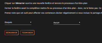

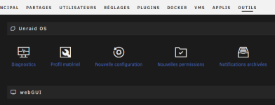

Je rencontre un petit ( gros ? ) soucis suite à la mise en place de mon NAS sous Unraid.
J'accède bien au partage sur mon PC je peux lire tous les dossiers/fichiers par contre dans certain dossiers je ne peux ni modifier ni écrire ni effacer son contenu. Après investigation il s'avère que dans cloudcommander je m'aperçois que les dossier qui posent problème dans la colonne "owner" appartienne soit a root soit a 99. Hors si je me fie toujours a cloudcommander quand je créer un dossier depuis mon PC le owner est 1001. Je voit également que quand je créer un dossier depuis cloudcommander il est aussi en 99.
Je me creuse la tête pour comprendre et c'est la que ca fait tilt ces dossiers proviennent de mon ancien NAS et on été copiés via Filezilla. Sauf que je ne savais pas qu'on pouvait modifier le User ID. En le modifiant par 1001 et en faisant de nouveau le test ca fonctionne. Par contre comment faire pour modifier les anciens dossiers afin de les rendres modifiables par mon user ID 1001 et plus 99 ?
Si quelqu'un a une idée
Merci d'avance
