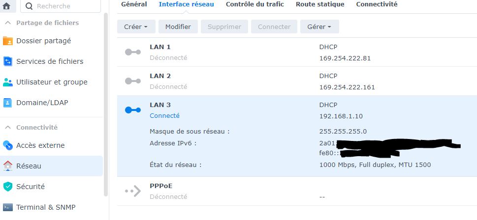

Depuis quelques mois j'ai dans l'idée d'optimiser mon réseau afin de bénéficier à plein du port 2,5Gbit/s de ma Freebox pop.
Pour cela :
Je change mon routeur Ubiquity ER-X pour un Netgear MS510TX d'occasion, un switch TL SG 105 pour un QNAP QSW-1105-5T, j'ajoute une carte PCIe sur les PC pour passer en 2.5Gbit/s et enfin je passe mes deux nas en 2.5 Gbit/s en suivant ce tuto : https://www.cachem.fr/nas-synology-25-gbit-s/.
A ce jour il ne me reste plus que le routeur à installer (je le reçois aujourd'hui).
Je vous tiendrai au courant du déroulement de mon projet mais à ce jour j'ai une question à poser sur le passage de mes nas en 2.5Gbit/s.:
La première capture c'est le DS220+ (2 ports ethernet). Un LAN3 a été créé et le débit est toujours de 1Gbit/s car le routeur (tjs en 1Gbit/s) est entre mon PC et le nas. Normal.

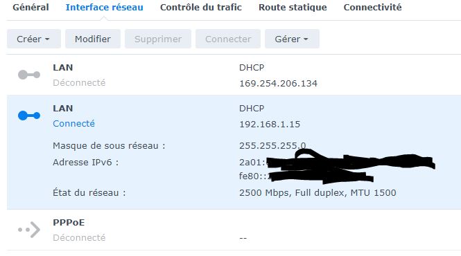

La seconde c'est le DS218+ (1 port ethernet). Un second LAN a été créé le débit est bien 2.5Gbit/s car le nouveau le PC est connecté par le nouveau switch.
Donc tout va bien pour l'instant en attendant le routeur...sauf que j'aimerais bien récupérer les LED (éteintes) des LAN sur mes NAS.
