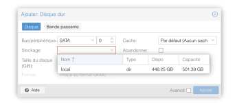

J'ai branché dans le mini PC un SSD de 2 TO, il apparait bien ici mais comme non monté.
J'ai cliqué sur nettoyer le disque, et ensuite initialiser le disque avec GPT mis ensuite je ne sais pals comment faire.
il faut créer un groupe LVM ?

et pour la VM non plus car il n'apparait pas dans la liste lorsque je veux l'ajouter
