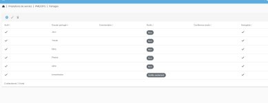

merci pour l'information, je cherche a activer smb(kodi) sur mon televiseur, c'est compliqué de trouver l'extension!
depuis mon televiseur
je vais dans: vidéo
puis : ajouter une source vidéo
puis parcourir
et le seul endroit ou je trouve les dossiers de mon omv6
c'est en sélectionnant "navigateur Zerconf
j'y trouve ....voir en dessous
je sélectionne mon serveur multimédia (nom de mon serveur OMV6)
la je sélectionne films (puisque se sont les films que je veux voir)
et je dois renseigner le nom d'utilisateur et le mot de passe
j'ai donc essayé root-admin et Chris mais rien n'y fait
si quelqu'un a une idée!!!!
    2.5 MB · Affichages: 0
    2.3 MB · Affichages: 1
