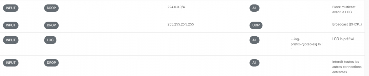

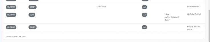

Nous allons ajoutés deux règles dans le firewall pour renvoyer tout ce qui est rejeté en INPUT et OUTPUT vers le log avec le préfixe ‘[iptables] ‘. Ces deux règles devront se situer à la fin de toutes les autres règles du firewall, juste avant la ou les dernières règle(s) 'DROP'.
INPUT ACCEPT ALL -j LOG --log-prefix "[iptables] in : "
OUTPUT ACCEPT ALL -j LOG --log-prefix "[iptables] Out : "
Concrètement dans le firewall, cela donnera ca comme règles :
