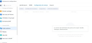

Et voici ce qui je pense me pose problème ou de toute manière je dois résoudre en premier c'est que j'ai voulu avant de regarder des tuto permettre au Nas de configurer mon routeur et je me suis aperçu plus tard de ceci :
Par contre je ne trouve aucun sujet qui me permette de débloquer cette situation sans faire un reset 1 .
