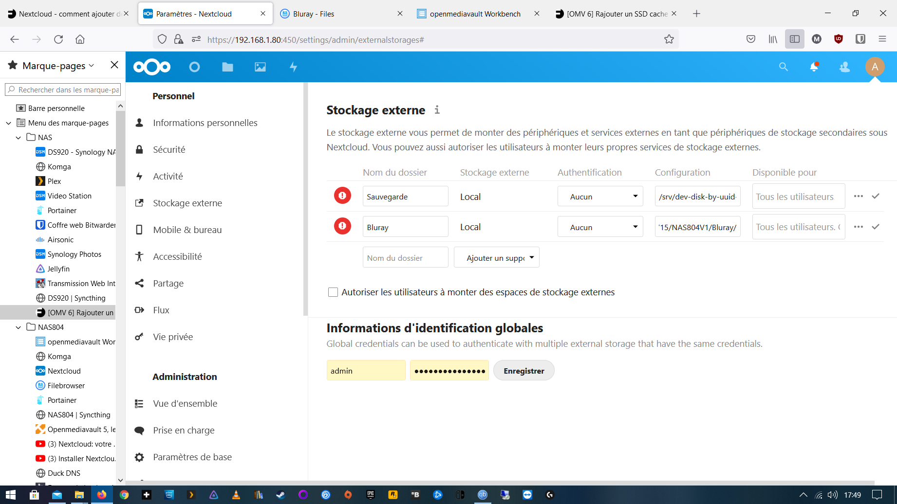

Bien que je ne te le conseil pas car ce n'est pas le fonctionnement le fonctionnement "normal" d'un Nextcloud, tu peu si tu le souhaite, utiliser l'application "External storage support" présente dans le magasin d'application de Nextcloud, celle-ci te permettera de monter tes volumes dans nextcloud, par exemple via "Local" ou même SMB, WebDAV, FTP, ...

Plus sérieusement, j'ai essayé ton option j'en suis persuadé (déjà c'est la bonne voie, encore merci evotk ca fait deux fois en 1 semaine que tu me dépannes (y)) mais lorsque je mets le chemin de mon volume à partager (ici c'est "/srv/dev-disk-by-uuid-77f9a8a7-57b6-4c45-9c2a-01a2fc003715/NAS804V1/"), j'ai un gros rond rouge à côté du partage.
J'ai vérifié, je n'ai pas de permissions spécifique que je pourrai donner sur les volumes (pas de "nextcloud" ou "cloud quelque chose" à qui je pourrai des droits en lecture sur ces fichiers).
Nextcloud est installé en docker, on est d'accord ?
Ici c'est le chemin sur ton hôte, tu doit monter ce dossier dans ton conteneur.
Par exemple, tu monte /srv/dev-disk-by-uuid-77f9a8a7-57b6-4c45-9c2a-01a2fc003715/NAS804V1/ dans /NAS804V1 ( au niveau de ton conteneur ) et dans la configuration du stockage externe, il suffira d'indiquer /NAS804V1
