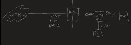

Je viens d’acheter un syno DS220+ et souhaiterais maintenant créer un ou plusieurs réseaux sécurisé chez moi et le tout aussi accessible en déplacement.
J’ai vu que la meilleure solution serait de brancher un UTM en plus de ma box et mon NAS mais je suis un peu perdu sur toute les technologies et matériels associés.
Est ce la meilleure solution? Est elle accessible aux particuliers et à quel prix? Sophos, unifi…?
Existe il une bible du réseau, des NAS et de la sécurité autour pour bien comprendre cet univers et comprendre ce que je fais ou je lis?

Deja ne jamais mettre le NAS en DMZ !
Ensuite tu peux utiliser un VPN pour creer un reseau sécurisé et accessible de l'exterieur.
Pour commencer et rendre ton NAS accessible de l'exterieur de facon sécurisé, tu peux commencer par ce supperbe tuto :

En fait le reverse proxy, tu va faire du NAT sur le port 443 avec un nom de domaine (DDNS) et ensuite c'est le NAS qui va gérer le transfert vers les different services que tu veux acceder a l'extereiur via des sous domaines. ( du coup inutiles de rendre accessible les autres ports a l'exterieur).
L'UTM tu rajoute un équipement sur ton reseau afin de le sécurisé ( selon celui qui a fait la video mais j'en suis pas convaicu a 100% du coté + secure).
Les fonctions qu'il cite (firewall, vpn, anti DDOS ...) sont aussi disponible sur le NAS directement.
Dans le tuto que j'ai indiqué plus haut il y a une partie sur la configuration du pare-feu.

je souhaite créer plusieurs réseaux chez moi (pro et perso) et pouvoir utiliser internet avec accès à mon NAS de manière sécurisé de l’extérieur (wifi public)
J'ai un réseau " tout Unifi " certe c'est du bon matériel , mais cela demande un peu de connaissance en réseaux .
Il ne faut pas oublier que nous sommes souvent obliger de conserver la Box de notre opérateur et dans ce cas le routeur ( Unifi ou autre ) devra être placer dans la DMZ de la BOX ; Tout les réglages se feront au niveau du routeur.
L'Unifi UDM SE intégre un parre feu et un VPN donc inutile d'avoir un équipement de sécurité supplémentaire

Pour ma part j'ai acheter un routeur TP link tout simple a 50€, il a quelques fonctions de sécurité (ddos, firewall, VPN) et je sécurise mon NAS via le pare feu, la protection contre le DDOS et le brute force ainsi que l'authentification a deux facteurs.
Si tu n'as pas besoin de fonction avancées sur ton reseau, investir dans du materiel couteux n'est pas utile.
Je ne connais pas le routeur Synology, mais plusieurs personnes ici pourra te faire un retour d'utilisation et apriori assez positif.

Perso je suis un peu dubitatif concernant cette vidéo ; qui ne réflètte guère la réalitée ; pour moi " cet UTM " ne sert pas à grand chose .
Il faut un peu arrêter à jouer à ce faire peur , j'ai deux NAS avec des accès externe et je remarque simplement que les tentatives de connextion indésirable sont partiquement inexistante .
Sécuriser les NAS ne se résume pas au " Parre-feu " mais également déactiver les utilisateurs par défaut ( admin ; guest ...) et mettre en place un bloquage des IP en cas de tentative d'intrusion ;

Je pense que exposer le moins de port / service sur l'exterieur et suivre les recommandation de sécurité elementaries :
Il me semble qu'il y a un tutoriel qui te donne les 10 conseil de sécurité a avoir sur un NAS mais je ne l'ai pas retrouver.
Pour moi un routeur supplémentaire n'est pas necessaire.

Je vais très très bientôt être en déplacement et serait souvent connecter via wifi public et là je flippe un peu sur mes surf internet mais également. Sur l’accès à mes données du NAS
Le tutoriel sur le reverse proxy que je t'ai partager est une facon sécurisé d'acceder a son NAS et a ses divers services, si tu est amenés a te connecter sur des wifi public, oui le VPN est fortement conseillés.
Pour ca un routeur spécifique n'est pas forcement necessaire, tu peut aussi utiliser ton NAS et ta connexion a la maison comme serveur VPN. ( surtout si c'est juste le temps d'un voyage a l'etranger et non un cas d'usage regulier).
C’est justement des connections extérieures régulières que je vais devoir faire … c’est pour cela que je souhaite sécuriser toutes mes connexions extérieures via mes appareils que ce soit sur le net ou sur mon NAS
