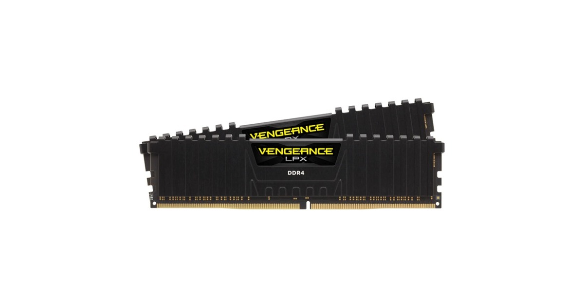

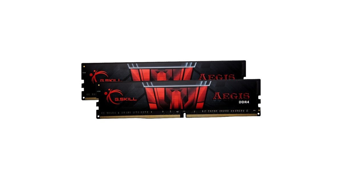

Ou
Ou du Corsair
En 2x16 pour le prix de LDLC
