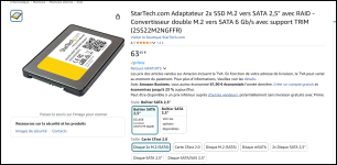

Il semblerait qu'il existe des adaptateurs SSD 2.5" vers 2 x SSD Nvme
https://www.amazon.fr/Adaptateur-vers-SATA-avec-Raid/dp/B018AOZ9QM?th=1
