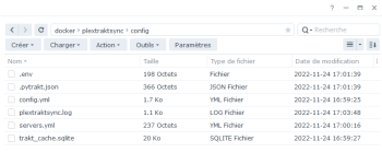

Je me connecte sur mon Nas Synology via Putty :
Mon chemin semble bien être celui j'ai entrer "/volume1/docker/plextraktsync/config"
D'ailleurs les fichiers se sont bien logés dans le bon dossier :
