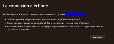

J'ai configuré mon NAS syno 128J, maintenant je n'y ai plus accès depuis le navigateur internet (quelque soit le navigateur). J'ouvre Synology. Sur l'onglet "Gestion" Assistant, je clique sur mon disque et j'obtiens le message suivant :
Par contre j'ai accès au contenu du NAS dans Window 10, dans le réseau, deux dossiers appelés "Music et "Dossier partagé".

Avec ton lien, j'ai le message "Aucun péripherique Synlogy détecté sur le reseau local" ,
par contre, j'y accède quand dans la barre d'adresse, je tape : https://xxx.xxx.x.xx:3401/#/signin

PackTu, j'ai déjà Synology Assistant, il détecte bien le NAS mais quand je clique dessus, j'ai "Connexion a échouée" comme décrit plus haut.
Le port pour cet échec est 5000 et le port de l'adresse qui fonctionne manuellement est un autre

Même quand je desactive le VPN, quand je clique sur le NAS dans Synology Assistant, j'ai toujours cet échec
