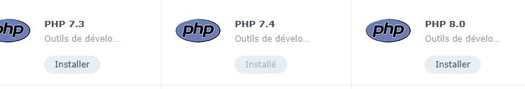

Dans le centre des paquets, je possède PHP 7 qui est installé. Je souhaiterai migrer vers la version 8.
Existe-t-il un site pour télécharger ce nouveau paquet (ce n'est pas moi qui est installé PHP 7 et la personne est partie) afin de l'installer ?
Merci de votre retour,
Bonne après-midi,
IL suffit de se rendre dans le centre de paquets ou la version de PHP 8 est présente au téléchargement
Merci, pour vos retours.
A quel endroit je peux voir ces informations ?
Dans le panneau de configuration, Cendre d'infos, j'ai RS619xs+, DSM 6.2.4-25556 Update 6
C’est même la version 7.1 qui est la dernière version.
Et php 8 est dispo qu’à partir de dsm7. Faut donc mettre à jour dsm.
Mais attention à bien faire des backup et à se renseigner sur ce qui pourrait ne plus fonctionner avec dsm 7.1 .
