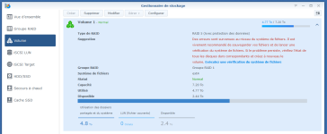

C'est un RAID5 type SHR ?
Dans mon esprit c'était bien un SHR car ce RAID proprio de Synology semblait avoir des avantages. Mais aujourd'hui si je vais dans la gestion du RAID dans OSM, je ne trouve que la mention de RAID5 et non pas de SHR :
Je ne suis sûr de rien.
Alors si c’était un SHR, je t'aurai dit directement que c’était pas possible de le remonter dans OMV.
Cependant ici il s'agit bien d'un RAID5 classique avec un systeme de fichier EXT4.
Je ne connait pas les subtilités du montage en RAID5 d'un Syno. J'ai trouvé deux trois sujets sur cela mais a chaque fois, il n'y a pas de réponse finale indiquant si la personne a réussi ou non. Désolé, je ne suis pas d'une grand aide ^^'

D'accord, mais merci bien sûr pour ton aide qui nous permet d'éclairer ces points techniques pour moi et pour ceux qui me liront. Et je savais que le SHR n'aurait pas été récupérable sur OMV.
Je laisse la question ici quelques jours pour voir si certains ont la réponse, sinon je casserai le RAID pour le refaire.
