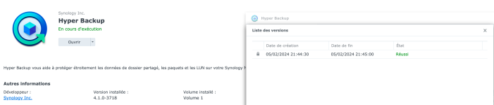

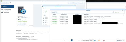

J'utilise quotidiennement Hyper Backup 4.1.0-3718 et DSM 7.2.1 avec Hyper Backup Vault 2.2.9-1521 et DSM 6.2.3 pour la destination.
Je viens de créer une nouvelle tâche pour tester en choisissant "Dossiers et paquets" > NAS distant > en rentrant l'IP manuellement > en cliquant sur "Fiable" pour le certificat > puis connexion > je rentre les identifiants > puis je choisit le dossier de destination..., ça fonctionne toujours.
Edit: Par contre effectivement l'option "Système complet" qui est une nouveauté et permet une sauvegarde plus rapide ne fonction pas avec une version plus ancienne d'Hyper Backup Vault.
