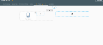

voila ce que j'ai ...
Dans l'ordre:
tableau de bord : le crayon en haut à droite
tu appui sur "+" (img 2)
tu choisi la carte bouton
ensuite dans le menu déroulant ton entité (les prises)
et tu enregistre
si les prises ne sont pas visible alors la je ne sais pas

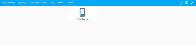

hello,
merci Pitchfr, ton tuto est excellent (y)
j'ai eu du mal à retrouver les mêmes captures d'écran, et voila où je suis arrivé ...
... et en faisant défiler aucune prise, aucune passerelle :oops:
je pense vraiment qu'il y a un soucis de reconnaissance de la passerelle qui est "maquée" avec l'appli Lidl Home, et celle-ci doit verrouiller l’accès aux autres applis 😠

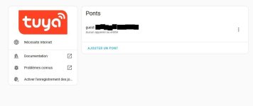

re,
passerelle découplée de Lidl Home > reset > couplage avec Tuya Smart = ok
config des 2 prises "redécouvertes" sans soucis : une pour la chaudiere et une pour les guirlandes de la véranda avec 18h pour allumage et 0h pour l’arrêt > nickel 😁
tentative d’intégration en installant Homekit dans HA > rien 😠
réinstallation de Tuya dans HA > demande de code utilisateur ... il faut simplement donner son émail sur l'appli smartphone, et zou, code utilisateur qui arrive dans l'appli .... HA mouline et d'un coup la passerelle et les 2 prises apparaissent
p'taing c'est fait 😇
donc c'était bien l'appli Lidl Home qui verrouillait l'accès 🤬🤬
