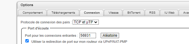

Il y a des réglages à personnalisés
Outre le port 6363 pour l'accés à l'interface , j'ai ouvert le port 46931
Pour le dossier : il faut créer un dossier dowmload à la racine du nas .Ensuite il faut aller dans les options de l'interface qBittorrent
Vérifier que le port 46931 est indiqué dans : Options /connexion :
Puis indiquer le répertoire de téléchargement dans Options/ Téléchargements
Si comme moi tu as créer un dossier download à la racine du NAS le chemain du fichier : /schare/CACHEDEV1_DATA/Download.
Super merci beaucoup 😊
C’est bon ça marche !!
