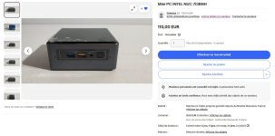

disons que je me suis basé sur cette photo ...
... et que le Samsung 860EVO est bien un M2 en Sata !
bon si celui que je devrais recevoir est en M2 NVMe, je ne serais pas déçu non plus 😁 😁

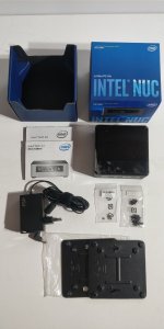

... et ce qui m'a intéressé sur ce modèle, c'est qu'il est livré complet !
... par contre l'alim ne ressemble pas a une d'origine !
par contre la config "RTY" me plait bien ...
