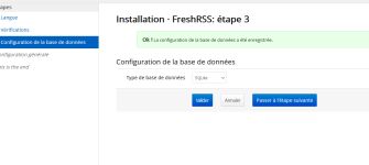

je ne sais pas quoi remplir ? Je dois mettre identique à ce qui est mis dans le tuto ?
Merci !

je suis preneur pour obtenir de l'aide afin d'installer FreshRSS sur Docker.

Vous vous créez 3 dossiers /volume1/docker/freshrss/{themes,data,extensions)
PUID: 1032
PGID: 100
L’utilisateur 1032 et fait parti du groupe 100.
La version edge c’est la version en rolling release. Si vous voulez du stable il faudra basculer sur latest.
Readibility c’est pour avoir extraire plus de texte dans un flux RSS c’est la même chose que mercury
Pour lancer freshrss: http://ip_syno:50154
Suivre les instructions.

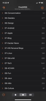

Pour classer mes flux dans freshrss et que ça ne soit pas le bordel, on attribue une catégorie.
Je procède ainsi: 01-Europe pour tous les flux concernant l’europe, 02-News flux de news international,….
J’arrive à ça: IMG_2032.png
