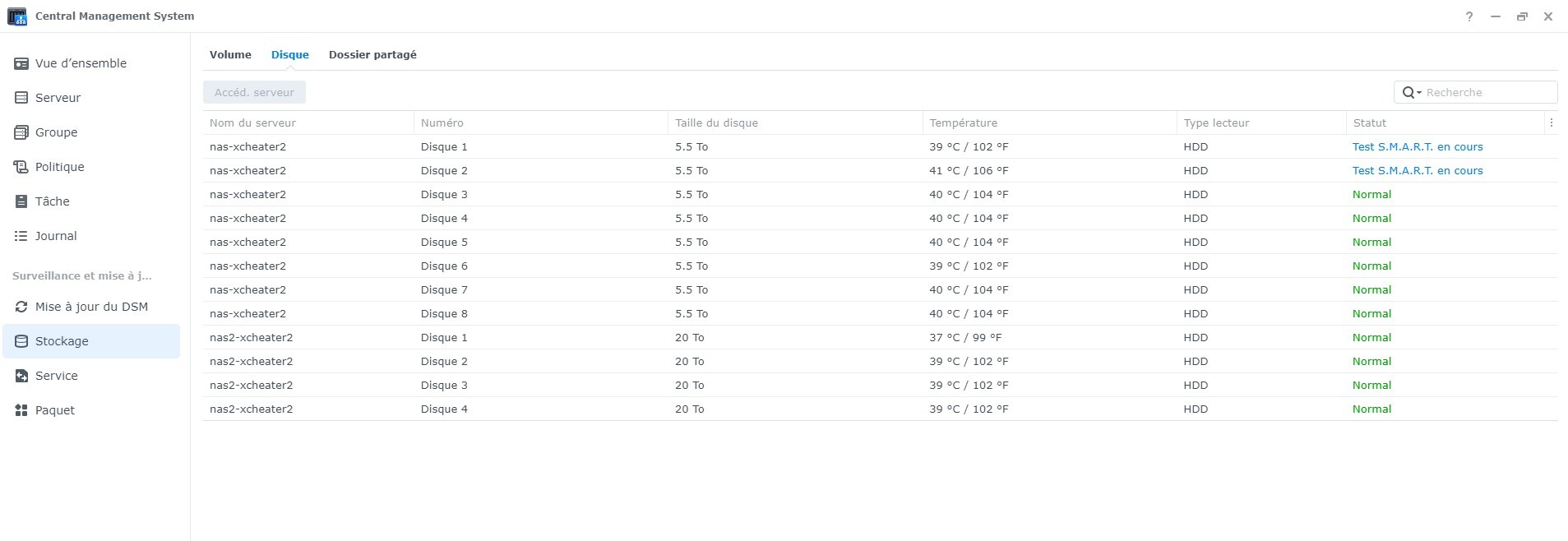

À mon humble avis, ce n'est pas une bonne idée que d'allumer et d'éteindre le NAS trop souvent. Tu peux déjà comparer les températures de fonctionnement préconisées par Synology pour ton modèle avec la température du local où se trouve le NAS.
Chez moi poser dans un bureau pas trop exposé au soleil la température du NAS monte quand même beaucoup quand je le fais travailler à fond, ( service habituel + sauvegarde + test smart par exemple)
Les disques atteignent parfois les 45 - 50 ° ce qui est beaucoup.

sinon, pour la température des disques :
