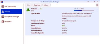

Bonjour, après bien des tentatives, j'ai enfin réussi à mettre en place mon nouveau disque (de 4To) afin d'augmenter la capacité de stockage. Bilan de l'opération : j'ai maintenant 2 disques de même capacité, même marque, "sains", reconnus par le système du syno -qui fonctionne à nouveau sans bip- mais la capacité du volume n'a pas bougé d'un octet , elle affiche l'ancienne capacité du disque que je voulais changer :( D'autre part, dans le gestionnaire de stockage, je trouve dans les suggestions : "continuer à fonctionner avec les configurations SHR non terminées" ..:unsure: ..mais moi, je veux bien qu'elles continuent de s'installer.. comment faire pour continuer cette opération, je ne vois rien..???.. Comment obtenir la capacité total de mon disque de 4To ?..Pouvez-vous m'aider SVP ?..D'avance MERCI !
Normalement dans le gestionnaire de stockage, a droite de ton volume tu peux cliquer sur ... et tu devrais avoir une option pour étendre la capacité.
@Sinbad est sous DSM6.2? (DS211+) donc la présentation est différente.
C'est dans Gestionnaire de stockage > Volume > action > configurer.
Tu peux faire une capture d'écran du message? Et aussi des rubriques Volumes, Groupes de stockage.
2 disques de 4TB (en SHR, RAID1)? Le Groupe de stockage est bien de 3.6Tio?

Maxou56, tu as raison : je suis bien sous DSM 6.2 et j'ai la configuration que tu dis. Par contre, quand je vais sur "configurer", je n'ai aucune action sur cette fenêtre : tout est bloqué et impossible d'augmenter la capacité du disque... :( Je vous joins les 3 copies d'écrans :

Il se passe quoi quand tu clique sur continuer avec les configurations SHR non terminer ?
Il faut deja terminer la configuration de ton groupe de stockage afin que celui ci s'agrandisse, puis ensuite augmenter la taille du volume.
tu avais raison ; il fallait cliquer sur cette proposition qui propose d'augmenter le volume -ce que je fais en ce moment et qui est assez long-
ensuite, je pense que je pourrai augmenter la capacité du disque.
MERCI, Neo974, Ô Grand Maître Jedi !!
