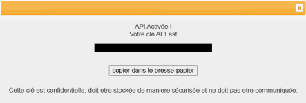

Il semblerait que le fichier host intégré dans Download Station peu parfois causer des erreurs, j'ai donc une fois de plus essayé le host disponible ici : https://www.nas-forum.com/forum/topic/79250-fichier-host-1fichier-premium-access-maintenu/
À utiliser avec la clé API disponible dans 1fichier
IMPORTANT : Mon problème venait du fait que le bouton "copier dans le presse-papier" fait une copie avec des caractères que le host ne comprend pas, il faut donc sélectionner la clé à la main et la coller, aussi bête que ça..
