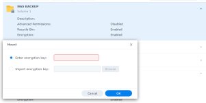

Tu peut le faire a condition que tu as la clef de chiffrement disponible. ( par exemple stocké sur une clé usb)
Oui, je connais mon "encryption key", c'elle que l'on entre ici :

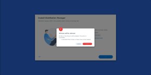

Je viens de recevoir mon nouveau Syno et à aucun moment je n'ai pu récupérer les datas ou entrer ma clé quelque part du disque extrait de l'autre Syno.
Dès le début on à ça, et a aucun moment il n'a détecté que le disque venait d'un autre Syno et y'a aucune options pour tenter de decrypter, si ça à marché pour certains c'est que leur disque est pas du tout crypté ou qu'ils ont ajouter un disque crypté en 2nd disque sur un syno déja install en disque 1. J'ai tester 2 fois pour être sûre. La loose ..
Tant pis, ça me permet de passer de ext4 à btrfs, maintenant faut tout recopier pffff
