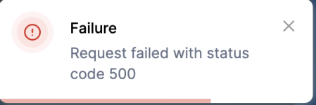

Après reboot, seul mon conteneur Plex n'est pas redémarré avec les autres :
Le log indique ceci :
et en tentant le démarrage, j'ai cette erreur (nouveau pour moi de voir ça) :
j'ai tente de "Pull and redeploy"
Sans succès.
Il a fallu que je stoppe la stack et que je fasse ensuite le "Pull and redeploy"
Vraiment étrange...
@shaks2022

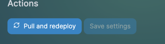

Sans succès.
Vraiment étrange...
je n'utilise pas Plex , encore moins sous docker , mais je dirais que ça ressemble à un soucis de configuration lié au hostname.. Si un hostname est à définir quelque part , il faudrait vérifier sa valeur .
Par ailleurs , l'erreur de syntaxe sur kill , c'est un bon vieux bug des familles, genre on stocke le pid d'un process à tuer dans une variable puis on utilise kill avec la variable sans vérifier si elle contient bien un pid....sans doute pas bloquant ( tentative de kill d'un process déjà arrêté ) mais ça donne un mauvais signal sur la qualité du code...
