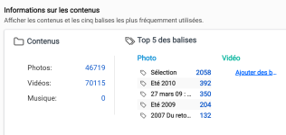

Et pourtant si je vais sur le NAS dans Multimedia console je vois une liste de médias disponibles :
Beaucoup de fichiers car je sauvegarde les rushes de mes montages vidéos sur le NAS, mais à priori je en pense pas, que ce soit un probleme
Je peux éventuellement supprimer le répertoire qui contient ces vidéos dans les Settings.

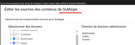

Je ne me souvenais plus (trop de manips !) mais j'avais déjà utilisé le bouton Modifier :
Donc les répertoires Multimedia et Public (celui dans lequel j'ai mes rushes vidéos) sont bien identifiés.
Et pourtant ?
