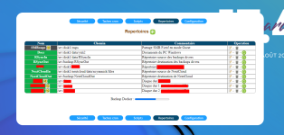

L'onglet "répertoire" qui permet de verrouiller/déverrouiller en un clic n'importe quel répertoire du NAS avec la propriété "inaltérable".
Là, j'ai par exemple déverrouillé le répertoire "RSyncIn" pour pouvoir y déposer momentanément des fichiers :

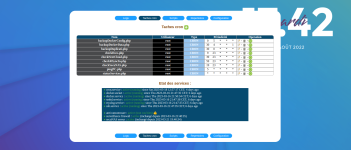

L'onglet 'cron' qui donne une vue sur le cron 'omv' et les taches cron standard :
Les taches cron 'OMV' ne sont pas modifiable par mesure de sécurité, elles peuvent juste être lancer.
