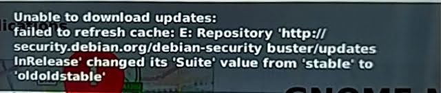

Nouvelle suppression et installation de Linux Center, et de Debian10,
Téléchargement très long, suivi de l'installation de Debian qui s'arrête à chaque fois à 70% :(
pourquoi pas à 100% ?
toujours pas la possibilité d'installer des logiciels, ni de faire les mises à jour, avec le message ci-dessous!
Toujours avec le compte admin; puis nouvel essai avec un compte root (et son mot de passe): même problème!
Pas moyen de faire les mises à jour!

L'erreur que tu as posté en image indique de remplacer "buster/update" en oldoldstable.
Ensuite en naviguant dans le dépôt, on remarques plusieurs choses intéressante mais pourrais tu poster ton fichier /etc/apt/sources.list car je penses qu'il y a un paramètre mauvais.
deb http://security.debian.org/debian-security <Paramètre> (contrib, main non-free-firmware non-free)

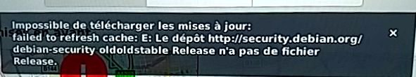

Je décide de modifier avec Nano le fichier /etc/apt/sources.list,
en remplaçant buster/update, par oldoldstable,
puis reboot du système:
et quand je reviens sur la gestion des paquets, nouveau message:
Comment faire ?
Merci pour votre patience,
gdjo

Il faut comprendre que la gestion des dépôts est identique à la navigation du site avec quelque subtilité, ce que j'ai mis en jaune son les options de la commandes.
Mon fichier sources.list
> En ouvrant les liens mis en commentaire on voit main contrib non-free qui son les options
> En ouvrant le liens de ton dépôt on voit que le dossier de l'option que tu utilisais existe plus.
