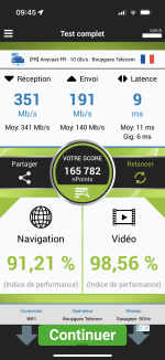

En ce qui concerne la connection de mes équipements, tout est branché en wifi 5Ghz avec un débit fibre (je vous joins un speed test de ma connexion). Le NAS seras branché en ethernet mais pas sûr à 100% (dans un cellier où il fait un peu chaud, j’ai peur qu’il souffre un peu 😆 )
A mon avis tes latences viennent de là. Apres un speedtest c'est ta connexion externe, pour connaitre le débit local il faut un test iPerf par exemple, cependant par sur que celui soit possible avec une Apple TV 4K, il existe peut etre d'autres méthodes. En tout cas le Wifi n'est pas idéal pour un serveur, le débit n'est pas stable, et sujet a perte de paquet, perturbation, ..
