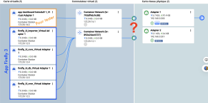

Je tente d'installer l'application "dockerisée" Firefly 3 via Container Station. Je précise ici que l'application fonctionne parfaitement via Docker sur mon Mac ou un serveur linux sur une instance AWS. Je souhaite pouvoir l'utiliser sur mon TS-453A pour des raisons de confidentialités et dans un contexte multi-utilisateurs. Comme il s'agit d'une application de gestion de finance personnel... c'est mieux dedans que dehors.
Après avoir luté sur l'adaptation du fichier docker-compose et les fichiers ".env" constitutifs de l'application j'ai finalement pu la "builder".
Tout est au vert mais lorsque je souhaite atteindre l'URL http://mon-nas:xxx la réponse est : "Ce site est inaccessible- ERR_CONNECTION_TIMED_OUT". Bref, pas de réponse du Nas.

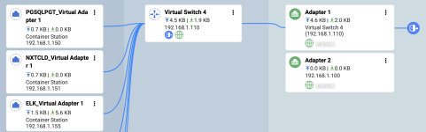

J'ai tenté de jouer un peu avec "Réseaux et commutateur" (sans bien comprendre ce que je faisais) : pas mieux (je pressens pourtant que le problème vient de là).
Les logs ne m'apprennent rien de plus : tout fonctionne et est au vert !
QuFirewall désactivé le temps de tester - c'est pas lui.
Chrome | Arc | Safari : même résultat.
Installation d'une app (dashboard-heimdall) du magasin App Template de Container Station : pareil (cf. PJ)
A noter que, via le shell de l'application dans le container "fireflyiii-core", cette dernière accède à internet puisque "apt update" fonctionne
Comprends pas
