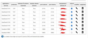

Alors dans un 1er temps j'ai ouvert les port de ma box qui sont les suivant :
21115 TCP
21116 TCP/UDP
21117 TCP
21118 TCP
21119 TCP ouvert

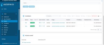

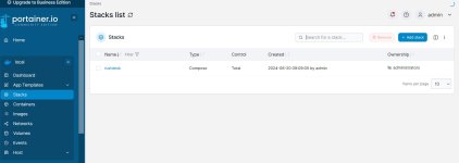

J'ai ensuite installé dans mon asustor l'application portainer et qui la installé en même temps l’application Docker.
J'ai donc créer un utilisateur et suit aller ensuite dans Stack et j'ai fais créer et mis ce code :

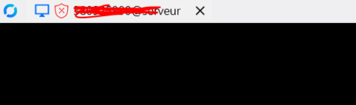

Le pc à extérieur donc le client, la connexion est en prêt, nous avons mis l'adresse ip Publique et la clés pub. Mais par contre avec le pc en interne il met pas connecté.
Et la je vous avoue que je suis perdu et ne sais plus quoi faire^^.

Je viens de faire un teste et visiblement toujours pareil sa bloque en interne.
Vers l’extérieur quand je met mon adresse ip Publique il me dit prêt à se connecter il le trouve, mais quand je lance rustdesk sur mon pc en interne et que je lui donne la même adresse de l'autre machine Ip Publique et la cles PUB il me dit pas connecté pas prêt....

Voici quelque capture d'écran dans docker^^
Je tes pris aussi une capture d'ecran pour le nas et de la box pour les ports
Merci à vous deux c'est vraiment gentil :)
Il y a pas d'urgence absolu faite quand vous pouvez il y a pas de souci :)
