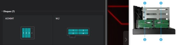

je me pose quelques questions sur le montage de la configuration d'un AS5404T et je passe par ici afin de comprendre si je suis sur la bonne voie ou dans un belle impasse.
AS5404T + 2 x 8 Go RAM
3 x 6 To HDD
? x SSD (pas encore acheté, sujet de la réflexion)
L'idée de base était d'installer ADM et mes données sur un RAID 5, par exemple :
M2-1: ADM
M2-2: vide
M2-3: cache lecture/écriture
M2-4: vide
HDD1: 6To (RAID 5)
HDD2: 6To (RAID 5)
HDD3: 6To (RAID 5)
HDD4: vide
Mais pour exploiter pleinement les emplacements SSD du AS5404T j'ai pensé à monter la configuration comme ceci :
M2-1: ADM (RAID 1)
M2-2: ADM (RAID 1)
M2-4: cache lecture/écriture
HDD1: 6To (RAID 5)
HDD2: 6To (RAID 5)
HDD3: 6To (RAID 5)
HDD4: vide
Cela permettrait de sécuriser ADM en cas de défaillance de M2-1 et d'exploiter un cache en lecture + écriture.
La procédure serait la suivante.
1. installation M2-1 et M2-2, démarrage, création volume 1 et RAID 1, installation ADM, màj, etc., OFF
2. installation HDD1, HDD2, HDD3, démarrage, création volume 2 et RAID 5, OFF
3. installation M2-3 et M2-4, démarrage, création cache SSD lecture/écriture du volume 2
Et c'est à partir de là que le doute commence à poindre le bout de son nez.
J'ai potassé le mode d'emploi de l'AS5404T mais ce que je souhaite faire n'est pas décrit.
En fouillant un peu sur le forum j'ai trouvé ce fil de @augerd qui me laisse à penser que je ne suis pas dans l'impasse.
Voici les questions qui me viennent à l'esprit.
A. est-ce qu'il est possible de d'utiliser sans risque logiciel cette configuration au niveau des M2, même si elle n'est pas documentée dans le mode d'emploi ?
B. est-ce que la procédure d'installation est la bonne ?
C. est-ce qu'il est possible de faire tourner ADM sur M2-1/M2-2 avec ses applications (docker, soundsgood, emby, etc.) et de paramétrer les applications de telle sorte qu'elles utilisent les données stockées dans volume 2 ?
D. dans l'hypothèse le NAS part pour 10 ans, quelle taille faut-il prévoir pour M2-1/M2-2 ? 2 x 500 Go ?
E. quelle taille faut-il prévoir pour le cache d'un RAID 5 de base 6 To pour M2-4/M2-4 ? 2 x 1 To ?

hello,
Je n'y connais rien à ADM, (c'est @augerd le membre actif afficionados d'Asustor),
disons que cela fait qlq années que je bricole des Asustor donc à force d'échecs j'ai testé ce qui marchais ou pas :)
et étant donné que j'adore partager, c'est ici que je le fais !
tout à fait, zéro soucis : si tu prend une paire de SN700 monté en Raid1 avec les applis et ta config monté dessus, ça va dépoter au max des capacités de ton AS5404T en toute sécurité ... c'est exactement ce que j'ai fait sur mon AS6706T :)
oui !
oui !
c'est ce que j'ai mis en capacité (500Go) et avant de le "remplir" il va falloir pas mal d'années ... de toute façon tu pourra toujours passé à du 1To voir 2To sans soucis :)
mon avis ? le cache ne sert pas à grand chose pour l'utilisation courant, comme je l'ai testé dans le fil ...
m'enfin si cela te dis de vouloir tester à ton tour tu aura toujours la place libre en M2-3 et M2-4

Je confirme la configuration raid 1 en m2-1 et m2-2 pour ADM, docker et VM et hdd pour les fichiers data, c'est la configuration que j'ai également. Le cache peut également être paramétrer plus tard.
Cela fera que ton volume m2 sera le volume 1 et le volume raid 5 des datas sera volume 2.
