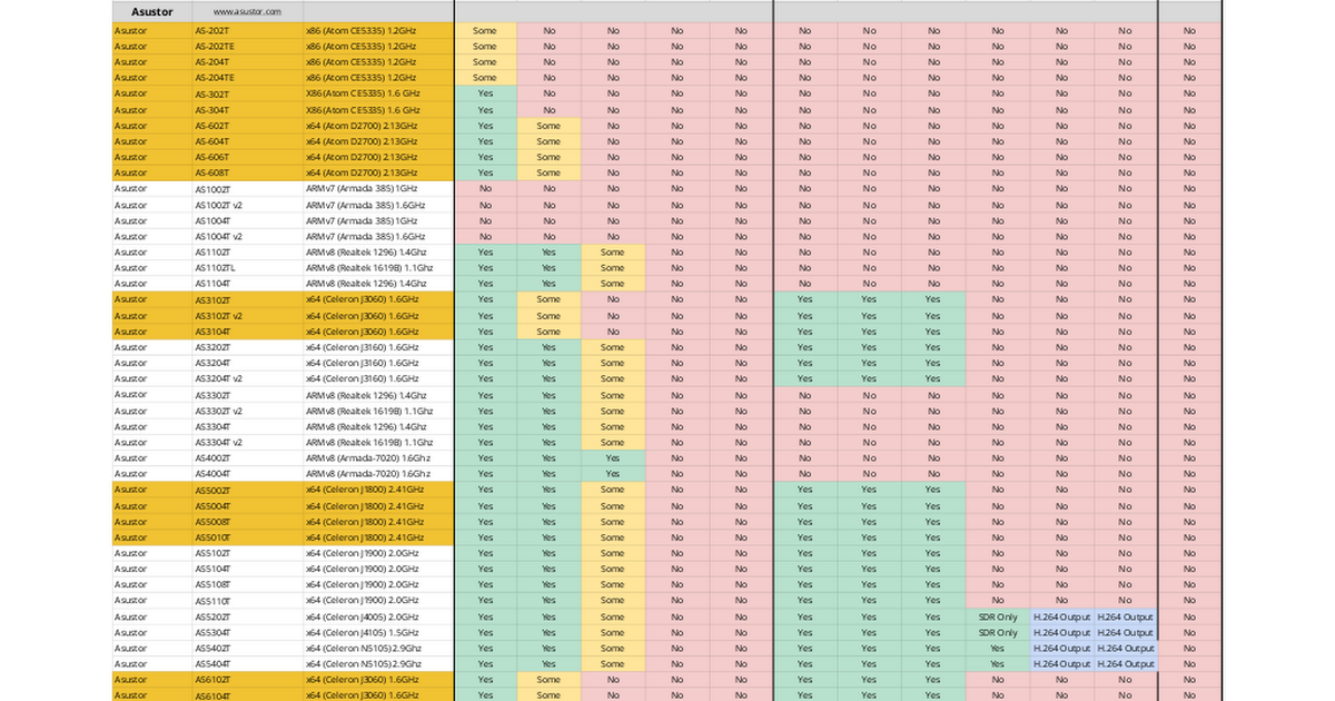

Tu peux vérifier sur cette fiche sa capacité de transcodage matériel (très bonne pour un Nas) :

La fiche technique de ce modèle me semble des + adaptés en tant que serveur de vidéos (Processeur Intel N, port réseau en 2.5G upgradable en 10G, M2).
