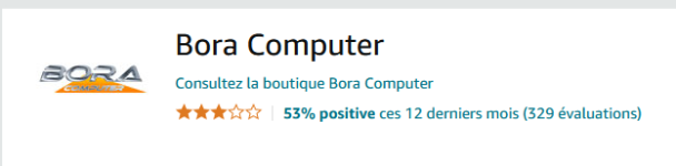

je le vois a 454,11€ https://www.amazon.fr/QNAP-TS-264-8G-NAS-N5095-GO/dp/B0BJVX5K5R
Cependant c'est un vendeur tiers, et en plus du plus avec une évaluation qui fait peur :
Personnellement, je passerai mon chemin.
